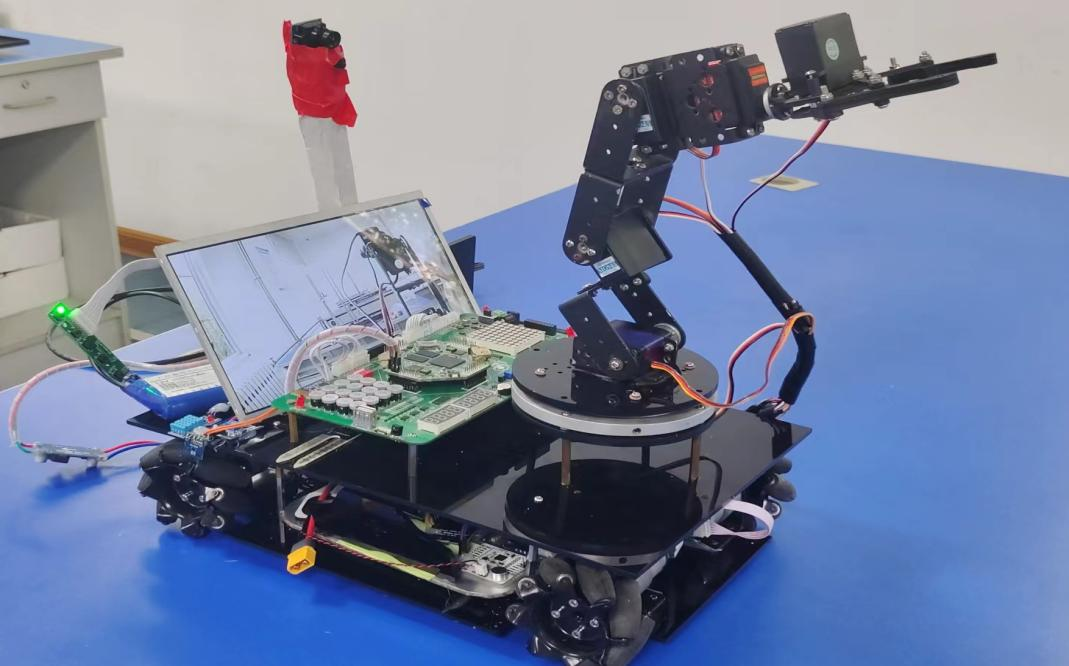

概要[Abstract]近几年物流仓储业飞速增长,特别是电商物流的异军突起,对高效、稳定、智能的物流系统需求日益突出,而传统的物流企业在包装、分拣、搬运、发货等环节中仍然以人力劳作为主,大大增加了物流配送成本,降低了物流管理效率,制约了物流配送自动化、智能化水平。仓库内有大量的生产原材料、产品设备,或者某种危化品,仓库区域的安全防范措施不容忽视,以往通过人工巡检的方式进行仓库管理,但是人工管理耗费的时间较多,且不能及时发现异常情况。本团队针对这些问题,设计并实现了一款基于 Robei-EDA 的智能仓储巡检机器人,它包括一套自动作业系统,结合多种规划算法与传感器,能够代替检测人员检测仓库情况,出现危险情况发出警报,可以减轻工作人员巡检作业的工作量,降低检测成本,提高检验质量和效率,具有良好的应用前景与市场价值。
基于 Robei-EDA 的智能仓储巡检机器人 队伍编号:CICC1717 团队名称:永不言败 团队成员:李奇威,杨洁,赵玉莹 考虑到本系统的涉及的几部分功能实现,以及硬件逻辑设计的必要性,本系统的硬件部分由两块开发板构成,主要模块包括 OV5640 摄像头模块、hdmi 显示模块、舵机控制模块、机械臂控制模块、按键处理模块、外设驱动模块。我们在 FPGA 的选型上,选择使用了 Robei EDA 工具,芯片选用了 robei 提供的八角板 zynq7020。FPGA 平台作为图像采集、机械臂控制和控制驱动平台,负责硬件驱动摄像头进行拍摄,hdmi 模块进行视频显示。沉芯平台负责采集温湿度、定位等数据进行处理,并于 FPGA 平台进行通信,将处理后的数据传给 FPGA 平台。该两个平台与无线屏幕控制进行即时交互,方便实现远程的手动控制。两个平台之间的信号互联采用 UART 通信协议,便于系统的二次开发和增加交互器件。
