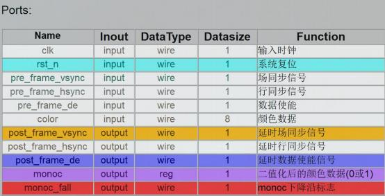

实现原理: 将灰度图像转化为二值图像,所谓二值图像就是使图像只剩下黑和白两种颜 色,这种方式使得图像数据简化很多,有利于接下来的图像处理和分析。在图像 二值化处理中,最常用的方法是阈值法。大致操作是设置一个阈值,然后根据这个阈值将图像的像素点分为两类,然后进行简单的逻辑判断,如果图像的某个像素点的灰度值大于或等于这个阈值,就将其设置为白色(或黑色),否则就将其设置为黑色(或白色)。 接口说明:
