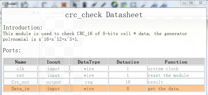

   生成多项式G(x)= x^16+x^12+x^5+1.在时钟上升沿触发的条件下,输入端口(data_in)任意输入的8位二进制数,输出端口(Crc_out)都可以输出对应的16位的crc校验码。
