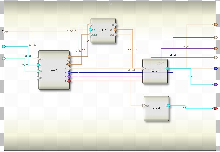

概要[Abstract]学习运用Robei软件模拟仿真步进电动机提速控制器。
当按钮k1按下1次后,电动机以速度1启动;再按下一次提高到转速2;再按下一次,提高到转速3,随后经过5s,自动提高到转速4;当按钮k2按下时,从转速4退到转速3,再按下一次按钮k2,从转速3退到转速2,随后经过8s,退到转速1,再经过12s,停止电动机运转。
State模块提供8种状态机,并且产生控制指数与计数的信号t以及计数初值d;jishu模块用于计时,产生时间控制信号td,参与状态机的转换;译码器用于显示电动机转速变换过程中时间的变化。
