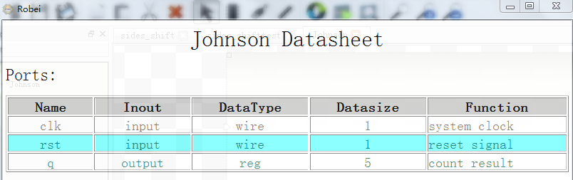

概要[Abstract]        一般电子计算机中常需要分配节拍脉冲,这就要对计数器进行译码,以产生各个节拍脉冲,然而一般的二进制计数器或十进制计数器,由于在每次计数时常有不止一位触发器翻转,以至于发生竞争冒险现象,产生不必要的尖毛刺,造成误译动作,这对电子计算机的抗干扰性能带来了不利影响。所以我们设计了一种小型仪表计算机过程中,采用一种每一次仅有一位翻转的十进制五位计数器,这种计数器译码简单可靠,且便于中、大规模集成电路制造。即为:约翰逊计数器
      采用一种每一次仅有一位翻转的十进制五位计数器。
     如:00000,00001,00011,00111,01111,11111,11110,11100,11000,10000  可以分别用来表示0,1,2,3,4,5,6,7,8,9.
