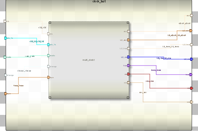

       本时钟采用的标准时钟信号频率为1Hz,产生闹铃音、报时音的时钟信号频率为1KHz。具有三种功能模式:计时功能、闹钟功能、手动校时功能。在手动校时和设置闹钟时,可以选择调整小时或者分钟,当有按键按下时,经过去抖处理,每按一次,计数器加1,如果长按,则连续快速加1,用于快速调时和定时。在计时功能时还可使秒信号清零,用于精确调时。
       时钟信号分别输出并显示时、分、秒信号,皆采用 BCD 码计数,分别驱动6个数码管显示时间。显示模块会指示是否设置了闹钟功能,并指示当前调整的是小时信号或者指示当前调整的是分钟信号。
       可以产生输出到扬声器的信号,用于产生闹铃音和报时音。闹铃音为持续 40 秒的急促的“嘀嘀嘀”音,若按住“change”键,则可停止闹钟。整点报时音在整点前30秒前会以“嘀嘀嘀嘀”的短音提醒,在整点到时会有延续20秒的“嘟--嘟--嘟”长音提醒。
