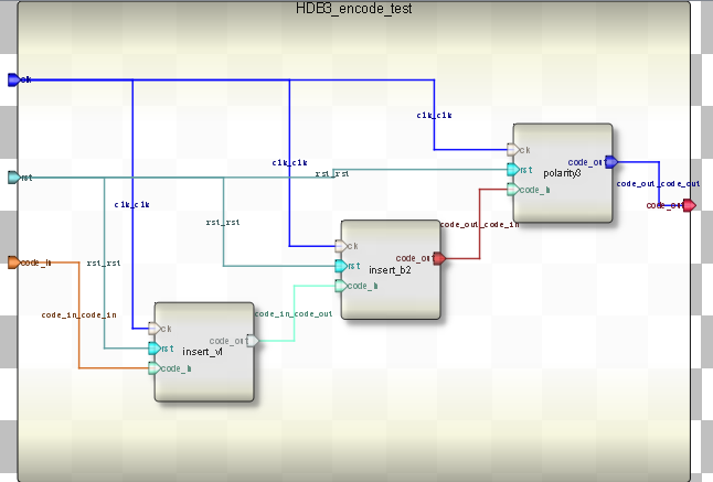

概要[Abstract]     要求掌握HDB3编码的原理,并根据原理设计编码模块以及设计test_bench,最后在Robei可视化仿真软件经行功能实现和仿真验证。

在实际电路设计时,先在纯粹的数字电路下
完成插“V”的操作,再完成插“B”的操 作;然后再将单极性变成双极性。这样可以 在数字电路中实现,且降低寄存器需求。 以在具体电路中,需做以下替换:0-00,101,V-11, B-10。
